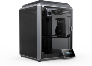

Caractéristiques
Modèle: Creality K1 (première version été 2023).
Volume d'impression: 220 x 220 x 250 mm
Diamètre filament: 1.75mm
Diamètre de buse installé: 0.4mm
Vitesse d'impression maximale 600 mm/s
Température d'extrusion maximale 300 ºC
Température de base maximale 120 ºC
Connection wifi
