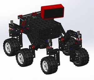

Mécanique
La partie châssis intègre plusieurs points intéressants pour la stabilité du rover
  • Rocker-Bogie: une "suspension" permettant aux 6 roues d'être en permanence toutes au sol
  • Differential Pivot: une articulation du corps principal permettant de balancer le poids suivant l'orientation du rover
  • 6-Wheel Ackerman Steering: 4 roues directrices
  • composants basés sur le système Actobotics
