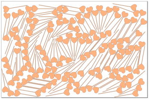

  6. Le programme prend ensuite ces polygones agrandis et va essayer de les placer d'un manière non pas optimale mais bonne. Pourquoi pas optimale, car le problème est difficile (NP complet en termes mathématiques) et nécessite un temps très long même pour des configurations simples. L'idée de base ici est de partir du polygone le plus grand, puis de placer ensuite les polygones triés par taille décroissante tels qu'un sommet du polygone à placer soit positionné sur un sommet d'un polygone déjà placé. Cela réduit 'espace des possibles, même si celui ci reste très grand !
  7. La "meilleure" configuration est obtenue quand la taille de l'enveloppe convexe est minimale. Encore un terme mathématique! L'enveloppe convexe est le plus petit convexe contenant tous es points de tous les polygones tracés. Intuitivement, cela maximise la place libre sur la plaque, ce qui est le résultat recherché. Attention, ce n'est pas forcément le rectangle le plus petit, l'enveloppe convexe n'étant généralement pas un rectangle !

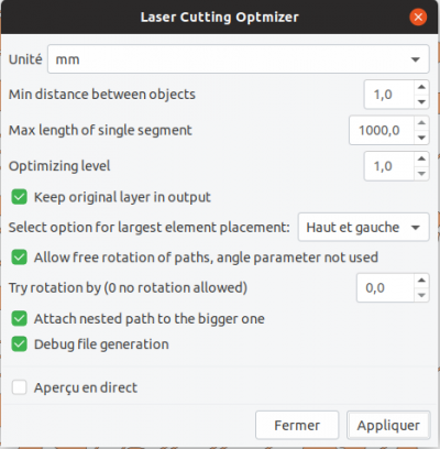

Options du programme sous inkscape
Le programme possède de nombreuses options détaillées ci dessous :
  • Unités : Toujours utiliser le mm, le programme n'est pas testé pour d'autres choix.
  • Min distance between objects : C'est la taille dont seront agrandis les polygones créés. Cette valeur doit être supérieure à 0.8mm, l'approximation par des polygones n'est pas parfaite.
  • Max length of single segment : comme expliqué ci-dessus le logiciel va essayer de trouver une bonne configuration en positionnant des sommets sur d'autres sommets. Il peut être intéressant dans certains cas "d'ajouter" des sommets pour avoir plus de possibilités. Si une arête a une taille supérieure à la taille indiquée elle sera brisée en plusieurs segments, avec donc des sommets supplémentaires. Ne pas abuser de cette option, une valeur trop faible va ralentir énormément le traitement. Ne pas descendre en dessous de 100mm dans la plupart des cas, même si la valeur 0 est permise pour indiquer que vous ne voulez PAS utiliser cette possibilité.
  • Optimizing level : comme indiqué plus haut le programme place les polygones par ordre de taille décroissante (on place les plus gros cailloux d'abord...). Cela conduit parfois à des situations clairement sous-optimales. En augmentant ce paramètre, le logiciel va optimiser le placement d'un groupe de N polygones. Cela donne de meilleurs résultats, mais attention cela augmente considérablement le temps de traitement. Ne pas dépasser 2 ou 3, si la valeur par défaut de 1 ne donne pas de bons résultats. Si vous dessin possède 300 sommets déjà placés (valeur assez faible en fait) et que vous autorisez des rotations par pas de 10°, utiliser N=2 va multiplier les opérations par 36*300 ! Et pour N=3 par (36*300)² !
  • Keep original layer in output. Si vous n'avez pas confiance !, vous pouvez cocher cette option, les formes originales seront conservées ainsi que celles placées, mais placées dans des calques différents. Vous pourrez ainsi vérifier le travail réalisé.
  • Select option for largest element placement. Le premier élément peut être placé où vous le souhaitez sur la page. Généralement en haut à gauche, mais le centre donne également de bons résultats.
  • Allow free rotation of paths, angle parameter not used : Si cette option est cochée, l'angle de rotation de chaque objet va être choisi parmi 4 pour faire coïncider l'arête avec l'une des deux du sommet sur lequel l'objet va être positionné. Cette option est économe en temps de traitement (au plus 4 essais) mais peut donner de moins bons résultats que la fixation de l'angle de rotation. Les résultats sont moins bons quand les segments sont très courts, si la forme d'entrée n'est pas un polygone par exemple.
  • Try rotation by (0 no rotation allowed) : Cette option est incompatible avec la précédente, elle n'est valide que si l'option précédente n'est PAS cochée. Dans ce cas, les objets sont positionnés sur des pas de rotations discrets. 0 signifie que les rotations sont interdites, c'est utile quand le matériau nb'est pas homogène. Pour du MDF, pas de restrictions, mais pour du bois ou même du contreplaqué,si vous voulez respecter le sens du bois, les rotations sont à déconseiller. Choisir 180° dans ce cas. Attention, des valeurs faibles augmentent beaucoup le temps de calcul. Avec 10°, il y a 36 fois plus de calculs qu'avec 0° ! Si les formes d'entrée sont rectangulaires, une valeur de 90° donne de bons résultats.
  • Attach nested path to the bigger one : Dans la pratique, on a souvent affaire à des situations ou des objets liés. Par exemple, une plaque avec des trous de fixation. Si cette case est cochée, le logiciel vérifie si le chemin est inclus dans un autre, et si c'est le cas, il ne va pas le traiter mais le lier au chemin le plus grand. Une fois celui-ci placé, la même transformation (rotation/translation) sera appliquée au "petit" objet inclus. Attention le logiciel n'est pas capable de récupérer l'espace libéré dans des trous, il faut bien vous laisser un peu de travail tout de même.
  • Debug file generation : si cette case est cochée, un fichier de débogage (Debug_CutOptim.txt) est crée dans le répertoire d'extension inkscape. Cela peut servir à comprendre ce qui s'est (mal) passé.
