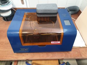

Dans le cadre du projet Fablab_Mobile une découpeuse laser transportable a été achetée.
C'est le modèle TS3 de Two trees
