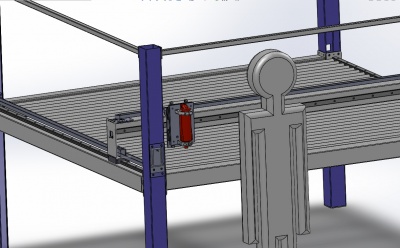

Les options retenues:
 - Chassis de 2.00x2.00m
 - Support d'outillage interchangeable par 4 vis (Tete de découpe Kress/Plasma/Laser)
 - Moteurs PàP dans les montants
 - Transmission par courroies polyuréthane/Acier et poulies Acier
 - Plateau facilement démontable/modifiable -->Cornières
 - Pilotage par Linux CNC
 - Tête de decoupe plasma Hypertherm T45
Table 3 Axes
proposition de fred d'une table avec IPN - hauteur plateau : à voir selon manutention
portique double tête nd:yag / plasma - 1 axe Y et têtes de part et d'autre du portique
voir 4ieme axe - voir solution
