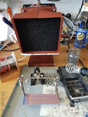

Quand on fait de la soudure (brasure) de composants électronique, les fumées dégagées ne sont pas terribles pour la santé. Dans l'idéal, il faudrait les extraire directement de la pièce.
Si vous ne voulez pas faire de trous dans vos murs, un pis-aller acceptable est de les filtrer à l'aide de filtres à charbon.
C'est le but de ce projet.
Matériel nécessaire :
  • un des nombreux objets déjà existant sur Thingiverse
  • un ventilateur de 12cm. Dans le cas présent, un ventilateur 48V récupéré sur un équipement télécoms
  • une alimentation pour ce dit ventilateur (12V pour un ventilateur de PC, 48V dans notre cas)
  • une régulation pour varier la vitesse d'extraction
  • un petit bout de bandeau de LED pour éclairer la zone de travail
  • tige filetée de 5, 2 écrous de 5, 4 boulons longs et écrous de 4
Outre l'impression avec la DeltaRework le reste est de la récupération

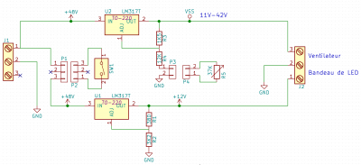

Électronique
Le choix de la régulation se porte sur un LM317 permettant de faire varier la tension d'alimentation. Ce n'est pas le plus efficace (en terme d’énergie) mais le plus simple et à bas cout.
2 régulateurs sont en parallèle, un pour le ventilateur, un pour les LEDs.
  • ventilateur : un potentiomètre déporté permet de régler la tension entre 11V et 42V
  • LED : un bouton déporté permet de les allumer
On fera bien attention à avoir 2 radiateurs séparés pour les 2 LM317 :
  • ils permettrons au composant de se refroidir
  • ils ne doivent pas être reliés, le LM317 ayant son radiateur intégré relié à la sortie (broche OUT)

Mécanique
L'objet imprimé est la combinaison de plusieurs en provenance de Thingiverse. Les grosses pièces ont été découpées afin de loger sur le plateau de l'imprimante.
Fichiers imprimés : File:Solder_Fume_Extractor_printed.zip
  • alim_prot.scad / alim_prot.stl : protection des terminaux de connexion de l'alimentation 220V/48V
  • fume_extractor_head_N.stl : Tête d'aspiration, découpée pour loger sur le plateau (source sneakypoo CC:by-nc)
  • LH_RH_thumb_weel.stl / RH_RH : pieds (source technomastermind CC:by-nc)
  • nut_knob_v1_5_1_clamp.stl : tête de boulon pour le serrage entre l'aspiration et le pied (2 nécessaires) (source wstein CC:by-sa)
  • radiateur_sep.scad/stl : séparateur pour être sur que les radiateurs ne se touchent pas
  • solder_remake_fan_holder_N.stl : fixation pied/tête, découpée pour loger sur le plateau (source technomastermind CC:by-nc)
