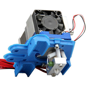

a $56 semble être la tête assez populaire même si une resserve de chauffe de 248C° semble un peu faible
a $55 une JHead en Ø3mm pour un remplacement rapide sur la reprap actuel
a $84 la chauffe et le refroidissement sont très proche ce qui montre une bonne réflexion face a la problématique et 40W c'est au moins 2 fer a souder standard
http://www.amazon.com/0-2mm-Nozzle-Printer-Extruder-Print/dp/B00D5RRYGS a $91 une belle buse chauffante avec le moteur entrainement intégré dommage que le pincement soit fait par une vis et que sont poids atteigne 411g
