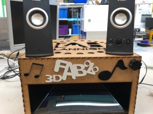

Ce projet vise à ajouter à une paire d'enceintes basiques utiliser pour jouer de la musique à partir d'un smartphone, PC, tablette un système permettant de visualiser des images qui ressemblent à des hologrammes et flottent au centre d'une pyramide.

  • Pyramide réalisée en polycarbonate, épaisseur 0.75mm découpée à la découpeuse Laser.
  • Boitier en MDF 3mm, découpé à la découpeuse laser
  • Deux bombes de peinture noire et blanche
  • Quelques pièces réalisées en impression 3D : bouton, poignée écran, support Raspberry
  • Un Raspberry Pi 3
  • Un encodeur rotatif KY040
  • Une paire d'enceintes de PC
  • Un adaptateur HDMI --> VGA
  • Un écran de PC de récupération, nous avons utilisé un vieil écran 15 pouces.
