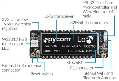

Protocoles Supportés
Lopy a 3 protocoles sans fil :
-Lora
-Wifi
-Bluethooth
-USB : Chargement, fichiers, debug en port série
Interfaces
!!!Mettre l'antenne Lora pour ne pas flinguer la carte
E/S Numérique/Analogique sont disponibles
Autonomie avec wifi coupé à voir
Prévu pour faire des client IOT, mais Possibilité de faire une GW Lora/Wifi pour 45€ Mono-Canal pour le moment. Multi-canal prévu...
60€ : Kit de Dev / Module / Antenne
15€ : Chip seul
