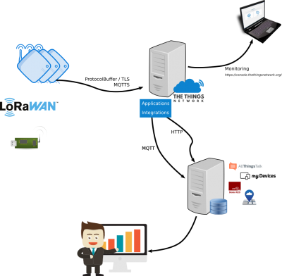

Formation LoRa / TTN de l'objet connecté au graphique
But de la formation : voir la chaîne complète depuis la lecture de la valeur jusqu'à son affichage sous forme de graphique.
Plan
  • Généralités LoRa
    • Radio
    • FairUse
  • Device : lecture valeur analogique, par exemple la t° interne de l'ESP32
    • Lopy
    • TTGO
  • TTN
    • créer application / device
    • voir les données uplink dans la console
    • Récup data via mqtt / python
    • créer une intégration vers ... ?
  • Intégration Cayenne ?
  • Node-RED en local ?
  • message downlink ?
