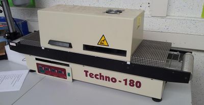

Détails du modèle de four à refusion présent au FabLab Lannion:
  • Modèle: Techno-180/n de CIF
  • Fusible:10A
  • N° Série: 901228
A priori CIF.FR ne produit plus ce modèle, nous devons refaire la partie électronique pour controler les éléments de chauffe.
Détail technique du Techno-180/n de CIF
  • Four de refusion en continu pour petites séries.
  • Transport des plaques par convoyeur horizontal.
  • Passages : largeur 180 mm & hauteur 30 mm. 3 zones de chauffe. Contrôle de la T° par microprocesseur.
  • Thermocouple externe pour prise de T° sur la carte. T° de refusion max 250°. Puisssance 2,2 KW.
  • Largeur maximale de passage des cartes : 180 mm
  • Largeur utile de brasage : 170 mm
  • Hauteur de passage des cartes : 30 mm
  • Vitesse de transport réglable : 10-60 cm/min
  • Nombre de zones de chauffe : 3
  • Zone supérieure préchauffage Elément I.R. : 750 w
  • Zone supérieure de refusion Elément I.R. : 600 w
  • Zone inférieure de chauffage Elément : 800 W
  • Surveillance électronique de défaillance des capteurs de température : Oui
  • Thermocouple pour prise de T° sur la carte : Oui
  • Temps pour stabilisation thermique : env.15 minutes
  • Plage de températures pour la refusion : 180 à 250°C
  • Plage de températures pour les colles : 70 à 200°C
  • Ventilateur de refroidissement sortie de four : Oui
  • Dimensions extérieures : 1020 x 235 x 380 mm
  • Masse nette : 26 Kg
  • Puissance totale : 2,2 KW
  • Raccordement électrique : 220/240 V - 50/60 Hz
