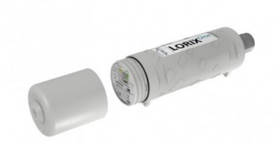

Déballage
  • Prévoir un câble réseau RJ45 (à mettre entre le boîtier et l'adaptateur d'alimentation)
  1. Ouvrir la boîte
  2. Visser l'antenne sur le boîtier
  3. Brancher le RJ45 sur le boîtier et l'adaptateur fourni.
  4. Brancher le transfo dans l'adaptateur
  5. Brancher le 220V

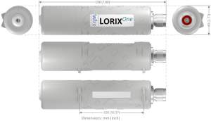

Voici les dimensions de la GW :
L'installation doit se faire sur un point haut, idéalement à l'extérieur. Un parafoudre peut être nécessaire
