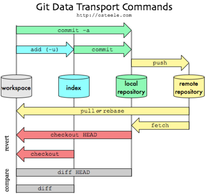

bases de git
Configurer git sur votre machine :
git config --global user.name "Your Name Here"
git config --global user.email "your_email@youremail.com"
git config --global credential.helper cache
Récupérer un dépôt en local (par exemple IllustraBot)
git clone https://github.com/fablab-lannion/IllustraBot.git
cd IllustraBot
Modifier un fichier
vi README.md                   # oui, ça ne fonctionne qu'avec vi ;)
Propager les modifications
git add README.md              # Mise en zone de préparation (staging/index)
git commit -m "update readme"  # sauvegarder la modification dans le dépot local
git log -p                     # pour vérifier avant de propager
git push                       # envoyer (propager) sur le serveur
Mettre à jour sa copie locale
git pull
Ce sont les 1ères commandes dont vous pourriez avoir besoin. Les tutoriel git sont nombreux sur le web. A titre d'exemple celui-ci est pas mal du tout.
