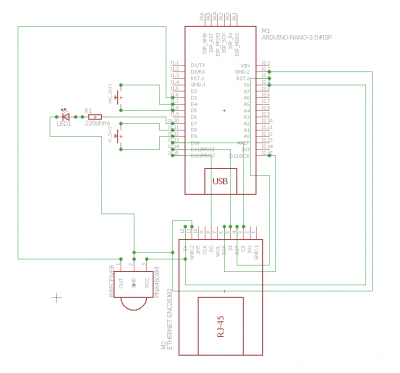

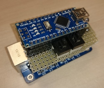

Version 1: Un arduino, une chaîne logicielle.
Architecture
Un arduino avec shield ethernet relié sur le même réseau local que l'ordinateur cible. Si l'ordinateur cible est relié en wi-fi au réseau local, seule la fonctionnalité d'extinction fonctionnera (pas de wake on lan sur carte wi-fi). Après l'installation du boitier et la mise en place du logiciel sur l'ordinateur, une procédure d'initialisation est à suivre (voir "installation"), ensuite tout est fonctionnelle. Cette procédure n'est pas à relancer en cas de coupure de courant sur l'arduino (les données sont gardées en mémoire par l'arduino). L'architecture de test: Une box, un switch, le boitier IR-WolAndShut sur le switch, un pc sur le même réseau (relié au switch ou à la box). Testé avec télécommande samsung et pentax.
Le boitier doit pouvoir être pointer grossièrement par la télécommande de l'utilisateur.
Hardware: - Arduino Nano (atmega328p) - Ethernet shield ENC28J60 (attention dans mon cas j'ai du alimenter ce shield en 5v malgré qu'on trouve les docs sur le net signalant qu'il est alimenté en 3.3v) - Récepteur infrarouge TSOP382 - Une led pour indicateur visuel - Deux boutons poussoir (type pullup), pour lancer les procédures d'installations.
Eagle project (à optimiser mais les grandes lignes sont la): File:WolAndShut.zip Les librairies eagle (à installer dans le dossier lbr de votre install eagle: File:lbr.zip Software: - Arduino IDE 1.6.6

Le boitier pour ma carte prototype (le boitier est assez spécifique car l'assemblage est un prototype) .(skp et stl) File:WolAndShutCase.zip

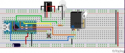

Version 2: Un arduino et un servomoteur
Architecture
Une architecture simple: une led, un arduino, un servomoteur et quelques composants (résistances et condensateurs). Sur réception d'un code infrarouge définit (appris par le systeme), le servomoteur réagit. Pour pouvoir arreter l'ordinateur de force (appuie long) ou faire l'allumage (appuie court), il faut deux codes infrarouge différents. En fonction du code reçu le servomoteur appuie plus ou moins longtemps sur le bouton power. L'arduino peut etre placé dans un boitier a coté du pc (fixé sur le pc derriere l'ecran par exemple sur un portable), le servomoteur doit etre fixé (via une bandevelcro qui fait le tour du pc portable par exemple) de facon a ce que le bras du cerveau moteur puisse appuyer sur le bouton power.
La led infrarouge doit pouvoir etre facilement pointé par la télécommande de l'utilisateur.
Hardware: - Arduino Nano (atmega328p) - Récepteur infrarouge TSOP382 - Une alimentation 5v - Une led pour indicateur visuel - Un bouton poussoir (type pullup), pour lancer la procédures d'apprentissage des codes infrarouge.
Schema dessiné sous fritzing, projet compressé: File:WakeAndShutMeca-v2.zip

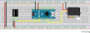

Version 3: Un arduino, un shield et un servomoteur
Description
Cette version a pour but d'éviter au maximum les soudures et les composants electronique a utiliser. On prend des composants sur étagère pour faire le module. Le principe de base reste le même, une LED infrarouge reçoit les codes de la télécommande et actionne le servo moteur en fonction du code reçu.
Shopping list
 - 1x Arduino Nano (aliexpress exemple: Nano-CH340-ATmega328P-MicroUSB-Compatible-for-Arduino-Nano-V3/1950989_32572612009.html)
 - 1x Sensor Shield: (aliexpress exemple: 1 pièces UNO bouclier/Nano bouclier pour NANO 3.0 32906961218.html)
 - 1x Led réception infrarouge (TSOP382 ou équivalent): aliexpress 4000329873414.html
 - 1x Cable de connection: aliexpress 10000000553065.html
 - 1x Servo moteur: aliexpress 32890069044.html
Schematic
