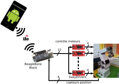

Un an après IllustraBot, les Bell Labs relancent une expérimentation 4G. Il est temps de le faire évoluer !
Cette fois, l'idée générale est de commander un bras robotisé à l'aide des mouvements d'un téléphone.

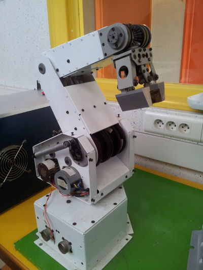

  • un bras robotisé MultiSoft de 1988 : don du Lycée Le Dantec
  • une beagleboard / clef+sim 4G : don des Bell Labs
  • 6 drivers moteur pas à pas
  • un smartphone 4G : don Alcatel-Lucent

ETAT MOTEURS
  • etat des moteurs ( numéro en fonction connectique - connectique à 4 fils pour tous les moteurs )
    • moteur 1 : axe vertical - OK
    • moteur 2 : épaule : 8 fils couplage en 2x2 - défectueux ?
    • moteur 3 : coude : 8 fils couplage en 2x2 - OK
    • moteur 4 : rotation main gauche - OK
    • moteur 5 : rotation main droit - OK
    • moteur 6 : fermeture main - OK
    • NB : attention les moteurs de la pince 5-6 et 4-6 doivent fonctionner ensemble pour garder l'ouverture constante....
TODO
  • test moteur 2 : bobines semble OK - hypothèse courant insuffisant avec utilisation easy driver.
    • on dispose 2 moteurs supplémentaire identique (à tester). Pour un démontage éventuel, il y aura un écrou qui est inaccessible ( derrière poulie )

la carte aura le cahier des charges suivant :
  • connectique pour l'emplacement beagle bone
  • 6 drivers popolu A4988 ( TBC) avec connectiques externes
  • 6 entrées avec adaptation 5V->3.3V
  • 3 à 4 alimentations ( 5V/3.3 V/ 12 volts ou plus)
    • prévoir capacité autour du 5V ( 10 µF ou + )
    • prévoir capacité autour du 3.3V des transistors de l'adaptation ( 100 µF à definir )
    • prévoir capacités en amont de chaque alimentation autour drivers ( VMOT 100µF cf doc A4988 / VDD capa commune aux drivers 10 µF ? )
    • prévoir 2 sources d'alimentation VMOT séparer pour alimenter les moteurs :
      • suivant problèmes perf moteur, on aura peut-être à fournir des moteurs en 12 volts et d'autres à > 12 volts ( par exemple moteurs épaule & coude )
TODO
  • schema action : nico
  • liste composant : nico, claude, jerome
  • voir carte controle moteur de la fraisseuse CNC
  • regarder IO beaglebone => nico, claude, jérome doc détaillée des IOs
    • voir consommation beaglebone => voir doc / action : nico, claude
  • question:
    • le 3.3V peut-il provenir de la beaglebone ? => action: nico, claude
      • si oui, quel amperage ? besoin 108 mA = 60 mA (led) + 6 x8 driver
      • possibilité de dimunuer le courant led si nécessaire
    • il faudra peut être prévoir 2 sources d'alimentation séparer pour alimenter des moteurs en 12 volts et certains et 18 volts ( par exemple )
    • Le 5V et le 3.3V peuvent être fourni par la beaglebone à la carte fille (IF Beagle / Bras) sur le connecteur P9 (le régulateur 3.3V peut fournir jusqu'à 500mA mais il faudra vérifier si cela sera suffisant pour la beagle + la carte fille)
    • Prévoir alimentation soit par beagle soit par connecteur externe avec switch.
