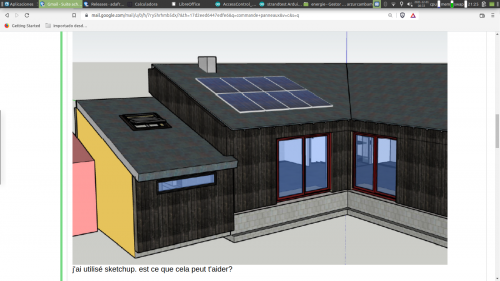

A la main, quand ce n'est pas trop compliqué File:facade_est_ouest_avec_auvent.pdf *File:facade_sud_avec_auvent.pdf ou bien avec sketchup par exemple.
Pour l'installation décrite ici, on a choisi un auvent de 3 mètres x 3.20 mètres, soit deux rangées de 3 capteurs et non pas une seule rangée de 6 capteurs qui produisait trop d'ombre sur la baie vitrèe. Choix de la structure : soit en bois, soit en acier (galvanisé de préférence); ici on a pris l'acier galva, plus discret sur la terrasse et plus facile à maintenir.
