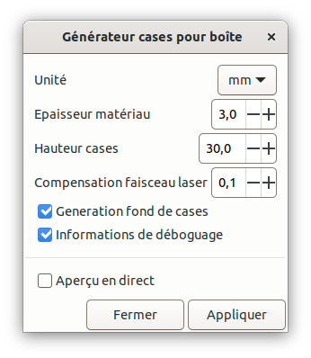

Une fois le dessin réalisé, sélectionnez le entièrement. Seuls les rectangles sélectionnés seront traités. Puis ans les extensions d'Inkscape choisissez "fablab/générateur de cases pour boîte". La boîte de dialogue suivante doit apparaître.
Pour unité, choisissez votre unité habituelle (mm généralement). Ensuite définissez l'épaisseur du matériau (ici 3mm). Puis la hauteur des cases.
La valeur de compensation du faisceau laser est destinée à compenser l'épaisseur du faisceau pour obtenir des emboîtements assez durs, qui peuvent tenir sans colle (au moins provisoirement). 0.1 mm est une bonne valeur pour le bois fin. Pour d'autres matériaux c'est à ajuster.
Enfin, vous pouvez choisir ou non de dessiner un fond sur votre structure. Je conseille de le faire, cela renforce considérablement la réalisation, mais si vous êtes juste en hauteur...

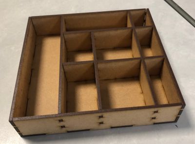

Assemblage
Même pour une réalisation simple, vous vous retrouvez avec un certains nombre de morceaux, il faut donc faire attention pour l'assemblage ! Je conseille d'avoir le plan sous les yeux  !
Il me semble préférable de commencer par l'intérieur de la boîte, suivant la taille des pièces, cela peut être un peu difficile à assembler. Si vous avez des assemblages à mi bois, insérer d'abord les pièce "du bas" puis celles du dessus. Ce type d'assemblage est généralement plus simple à assembler que ceux bord à bord.
Voici réalisé le dessin ci-dessus
