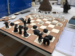

Le but du projet était de construire un jeu d'échec , (plateau, pièces et horloges,)dont les pièces seraient à l'image de créatures issues des donjons d'héroïc-fantasy.

plateau
La base du plateau est une plaque de contreplaqué de 440x440mm sur laquelle est collé un cadre de 440x440mm dans lequel à été découpé un carré de400x400mm fait à la découpeuse laser avant de se voir ajouté les cases de couleurs foncé et clair en alternance (chacune de ces cases faisant 50x50mm).
