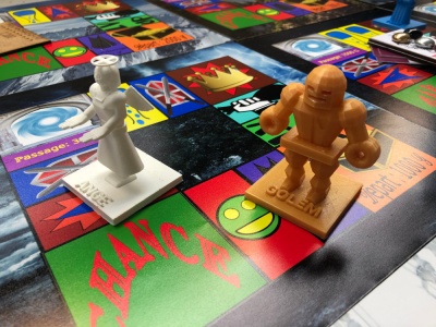

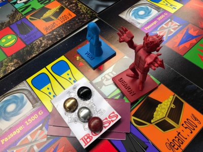

Pions
J'ai créé 4 pions avec BlockSCAD, voici des photos des pions:

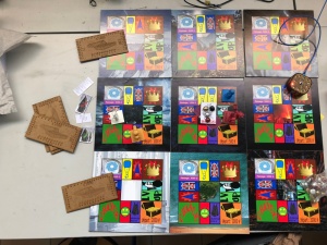

J'ai réalisé 9 plateaux de 294x294mm (en contre-plaqué de 5mm d'épaisseur) que j'ai décoré avec des photos prises sur internet:
File:plateaux photos.zip
Je les place principalement en 3x3, mais vous choisissez comment pour vos parties. Il n'y a qu'une seule règle à respecter: chaque plateau doit obligatoirement toucher un autre (min. 1).

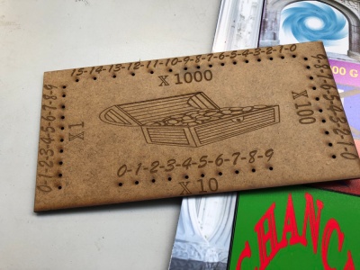

Pour simplifier l'utilisation de papier pour la monnaie du jeu et montrer la table élémentaire, j'ai créé des plaquettes pratiques à l'aide de la découpeuse laser (coupe et gravure).
File:plaques argent et éléments.zip
File:plaquette éléments.zip
Ces plaquettes sont un bon moyen d'éviter de trop se perdre dans les comptes, chaque côté représente un chiffre (unité, dizaine, centaine et millier).
