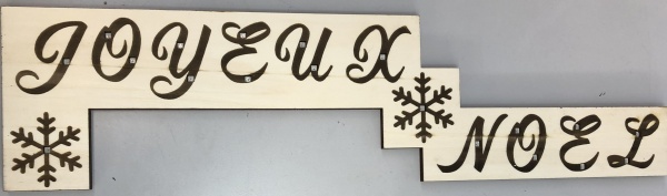

Pour Noël, j'ai réalisé une guirlande "JOYEUX NOEL" lumineuse.
Réalisation
Le dossier complet de réalisation est disponible ici : File:guirlande noel.zip
Les diverses étapes de la réalisation :
1. La partie gravée. Elle comporte les trous pour les LED.

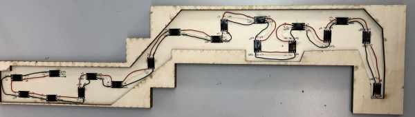

2. La seconde plaque, pour le circuit.
