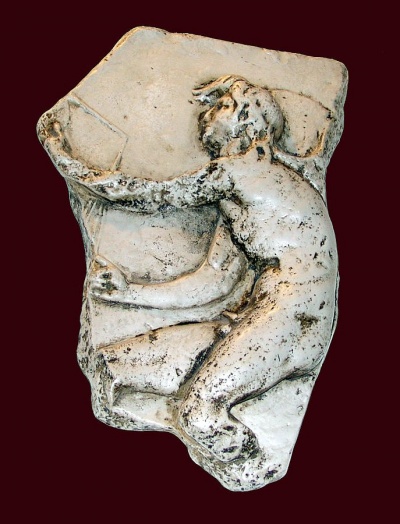

Kairos était le dieu de l’opportunité, du moment à saisir.
Ce dieu ailé n’avait pour tout vêtement qu’une touffe de cheveux.
A son passage, on pouvait ne pas le voir, le voir et ne rien faire, ou le saisir par les cheveux.
Il serait apparu au troisième siècle avant JC.

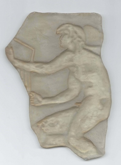

Le sculpteur du bas relief, source de l’œuvre que vous admirez présentement, s’est inspiré de la statue du sculpteur Lysippos dans la ville de Sikyon.
L’érosion a effacé les ailes qui le faisaient voler si vite que nul ne pouvait le dépasser.
Ce qui ne l’empêchait pas d’aller se faire voir chez les Grecs.
Ce bas-relief est actuellement au musée de Trogir.
Il aurait été prélevé sur le fronton de la dernière demeure de la famille Stanosevic au printemps 1928.
Pendant de nombreuses années il a servi de plaque de cheminée dans un couvent de Bénédictines (Eglise Saint-Nicolas).

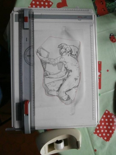

Façon d’un calque au crayon à partir de la photo. Les surfaces monochromes sont remplacées par des hachures.

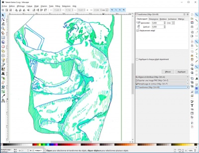

Numérisation (scanner) du dessin et import dans Inscape
  • Etape 3 :
Vectorisation (dessin au trait sous Inscape) en trois couleurs : la première détourant la pièce la deuxième soulignant les contours de Kairos la troisième concernant les hachures.

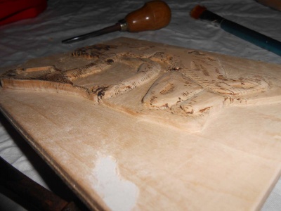

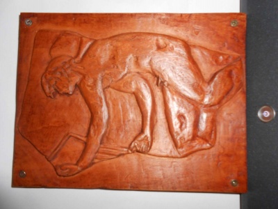

  • Etape 6 :
Sculpture de la pièce de tilleul en suivant les traits faits par la découpeuse.
C’est aussi facile qu’un coloriage d’enfant.
Cette remarque est faite à l’intention de quelqu’un pour lui éviter de prendre la grosse tête, il m’en sera éternellement reconnaissant.

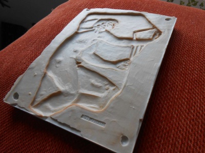

  • Etape 7 : façon d’un moule (au masculin).
Le dernier moule que nous avons réalisé est en silicone.
Attention à ne pas le mettre à la bouche, ça ferait du silicone avalé, ce qui est typiquement américain.

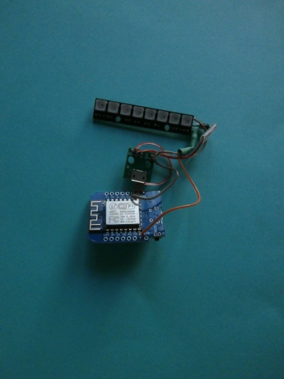

Troisième partie : l’électronique.
Le choix s’est porté sur un Wemos D1 mini pour son faible encombrement et sa fiabilité.
  • Etape 12 :
Programmation : En C++ spécial Arduino. Le programme est simple : défilement des couleurs de l’arc en ciel de manière répétitive.
  • Etape 13 :
Brasures : s’arranger pour que tout tienne ensemble et pour que ça fasse de la lumière quand on branche.
Penser à rajouter une diode sur le Vin pour descendre un peu la tension, cela stabilise la lumière. Dixit notre spécialiste en diodes sur Vin.

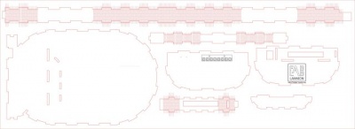

  • Etape 15 :
Conception sous Inscape, directement.
  • Etape 16 :
Découpe
Réglages à 35mm/s 70% pour la coupe et 200mm/s et 20% pour la gravure.

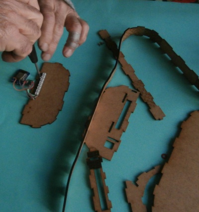

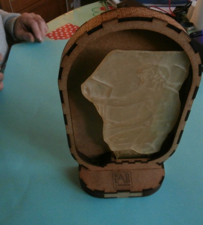

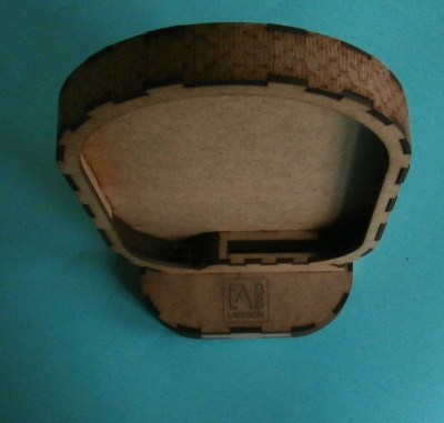

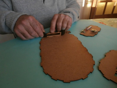

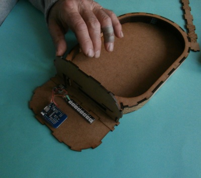

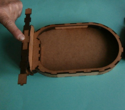

Montage
