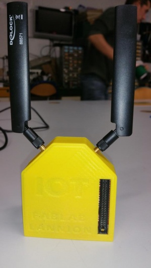

Kit IOT 4g Orange (modèle Olimex)
Mise en service
  • Aller sur [1]
  • Se Logger avec l'@mail t****la****** et le mdp habituel T**********
  • ajout du device
    • FabLabLannion1
    • 6 dernier digit de l'IMEI
    • 6 dernier digit de l'@Mac
  • Brancher la batterie
  • Appuyer sur le bouton
  • La recharge de la batterie se fait par le port USB
  • Pour arrêter, allez sur [2] et tapez poweroff
4gKit
   *Open Source Olimex Board
   *4G moduleapply for your 4G Kit now
   *Antenna
   *Battery
   *SIM card pre-loaded with data
github du projet [3] [4] [5] Boitier à découper à la laser

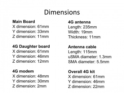

Dimensions du Kit
