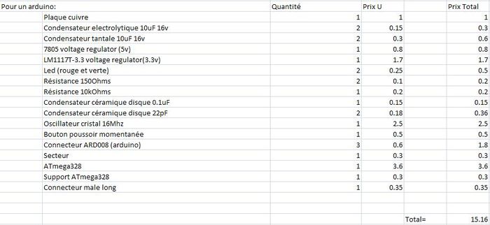

On détaillera l'étude de prix, sachant que avec le nombre ce prix est dégressif:
