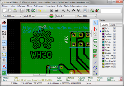

Il faut savoir que la fraise utilisée fait théoriquement 0,2 mm, en fait la gravure est plutôt de l'ordre de 0.4 à 0.5mm.
donc dans les règles de conception, mieux vaut partir sur des valeurs de l'ordre de celles ci-dessous :
2014-03-10 19 37 09-Pcbnew (2013-07-07 BZR 4022)-stable D perso fablab IllustraBot2-master Kicad V1.png 2014-03-10 19 38 16-Pcbnew (2013-07-07 BZR 4022)-stable D perso fablab IllustraBot2-master Kicad V1.png
  1. Poser l'axe secondaire sur le schema pour définir l'origine :

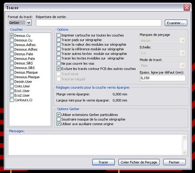

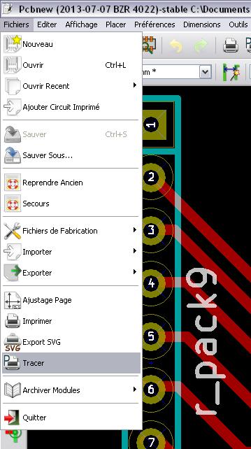

  1. exportez les fichier gerber (menu tracer)
    • cocher les options Utiliser axe secondaire & format spécifique

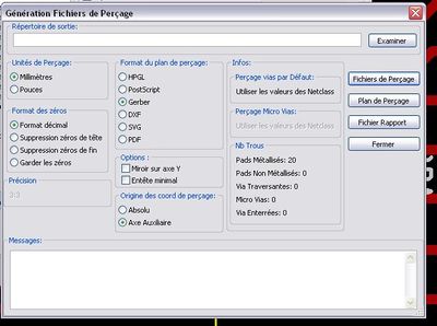

    • idem pour les coordonnées de perçage
