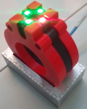

J'ai réalisé se projet, en me basant sur un modèle existant, qui à la base devait être un simple bracelet lumineux avec un socle, mais s'est transformé en une Lampe bracelet dont les couleurs changent toutes les minutes.

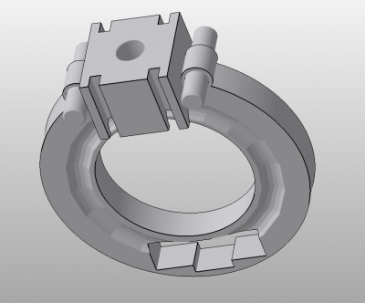

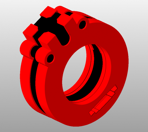

M'étant basé sur un modèle existant d'un bracelet venant du web, via Thinkverse, j'ai utilisé Blockscad, pour le modifier, via l'importation de fichier STL.
Le bracelet initial a été modifié pour pouvoir intégrer la carte Wemos D1 mini et pouvoir faire passer les fils vers les LED. Les 3 pièces ont été modifiées pour cela, en les creusant.

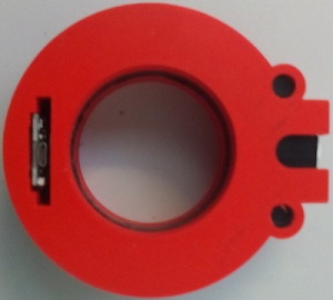

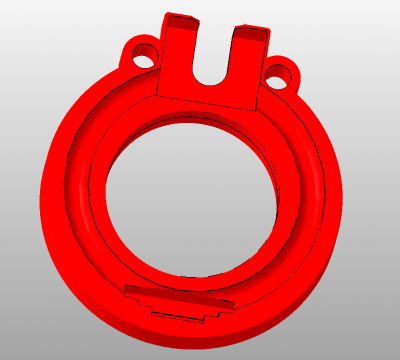

Dans ces deux pièces de couleur rouge ci-dessus, on voit bien le trou pour la carte Arduino (sortant d'un côté pour le connecteur USB), ainsi que le passage pour les fils, pour faciliter le câblage.

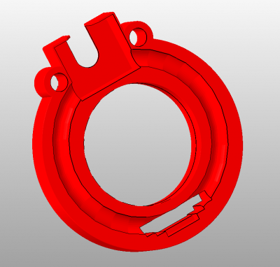

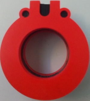

Dans l'image de la pièce noire juste au-dessus, on voit qu'elle a été creusée pour recevoir ma carte Wemos D1 Mini, mais aussi pour faire passer les fils venant des LED. Ces cavités seront cachées par les pièces rouges.
Note du Constructeur : Avant de passer à la soudure, j'ai retiré environ 1 millimètres de la surface cubique de la pièce noire du milieu, afin de mieux placer les LED.

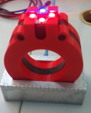

Câblage

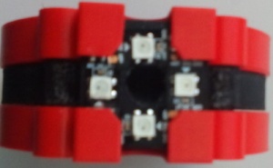

Pour la partie câblage, j'ai du au préalable soudée entre-elle les différentes de manière à se que sa soit plus simple à l'installation sur la pièce noire, en utilisant de morceau de fil, avant de collé les quatre LED sur la partie supérieur de la pièce noire.
Une fois la colle sèche, j'ai ensuite soudée d'autre fils sur la première LED, pour ensuite laissée assez de marche en terme de fil, pour pouvoir mieux câbler sur l'Arduino Wemos.
Note du Constructeur : Au moment de la soudure faite grandement attention à se que la soudure de fils pour relié les LED entre eux où des câbles ne se touche pas.

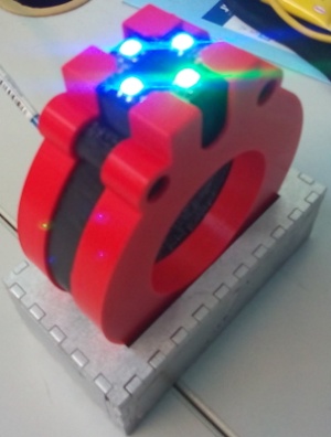

Voici quelque image du bracelet finis
