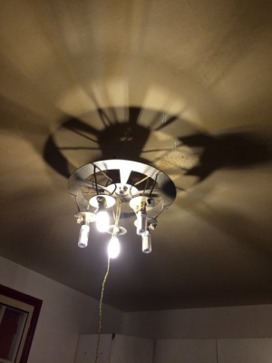

Je bricole l’électronique sur la table de ma cuisine et je manquais de lumière.
Je sollicitai alors le génie qui roupillais au fond de moi-même et le réveillais en ses thermes, pardon en ces termes : « que la lumière soit ! ».
Après m’avoir fait des remarques désagréables sur le plagiat nous convînmes de remplacer le luminaire de la cuisine.

Un croquis express sur papier et ça donne comme qui dirait un volant de voiture avec 5 ampoules qui pendouillent.
Pourquoi cinq ? me demanderez-vous avec cette curiosité de scientifique.
A mon grand dam je vais encore laisser s’exprimer mon génie. Trois, c’eut été trop peu pour un éclairage intensif. Et quatre, dans une pièce carrée, c’est très difficile à placer d’aplomb. Tandis que cinq, ça éclaire et ce n’est jamais de travers.

  13. La partie rigolote : tasser tout ça dans la petite boîte qui viendra se fixer sur le volant avec ce que vous voulez. Ne pas boire de café, vous serez déjà bien assez énervé comme ça.
  14. Fixer le bazar au plafond et connectez.
  15. Demandez à vos enfants de tout ranger.
  16. Boire un coup, et laisser Madame admirer le travail en prenant un air blasé.
