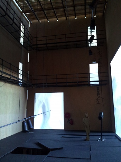

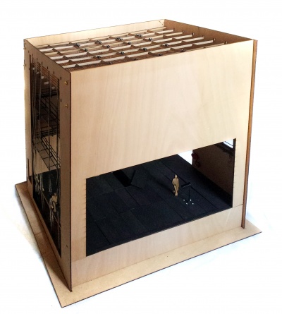

Projet : Création d'une maquette de cage de scène de théâtre
conception et construction : 70 heures cout matériaux : environ 250 euros
Pour tout comprendre sur les coulisses !

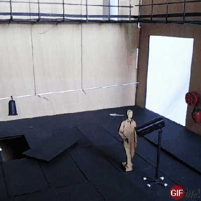

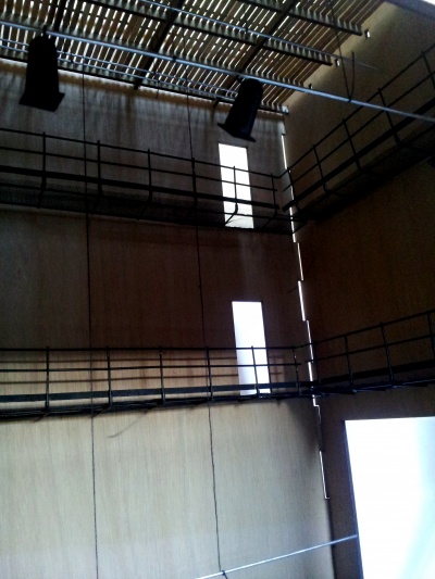

le but est de mettre en avant les mécanismes de contre-poids qui soutiennent les perches ou sont accrochés les décors et projecteurs.
Visibilité des volumes architecturaux et des parties techniques principales. Notion de cadre de scène.

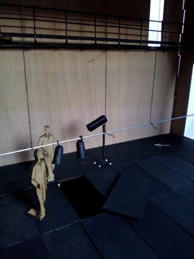

Principe de la scène "détrappable" et utilité des dessous de scène.
Utilité et dispositions des draperies (frise et pendrillons en velours noirs)
Maquette au 1/20e et démontable à volonté.
pour le vocabulaire : http://www.machinerie-spectacle.org
Z20161005 103904.jpg Zz20161005 103628.jpg Z20161005 103724.jpg 20161005 113047.jpg
Dans un second temps :
-équiper les 30 projecteurs de la maquette avec des leds et les relier à un mini jeu d'orgue externe à fabriquer.
-motoriser certaines perches de décor. (au moins une) parce qu'il y en a des motorisées et des manuelles dans la vraie vie.
-"boite à sons". Application smartphone reliée à un boitier avec potentiomètres. Un potard = une piste mp3 lancée. Pour diffusion de sons enregistrés sur une scène.
Marche à suivre :

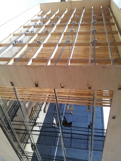

1/découpe du contre plaqué 5mm à la laser pour faire les murs, le gril et faux-gril. Idealement : fraiseuse pour la scène
2/ soudure électrique de fil de fer pour réaliser les passerelles techniques construction d'une machine de soudure à point. (tuto sur youtube)
3/assemblage du gril et faux-gril
3bis/ mise en place des poulies et cordages chanvre. Grosse bidouille. ie : poulies diam 10mm réalisées avec des rivets de couture. Cordage chanvre diam 2mm. Perches diam 2mm.
4/trappes et poteaux des dessous avec caoutchouc magnétique. Poteaux en 10x10x100mm
5/draperie en suédine noire. coupe + anneaux diam 4mm.
6/ fabrication des projecteurs. PAR 64: Bouchons d'oreilles peints en noir PAR 36 : bidouille Decoupe :Imprim 3D pour le projecteur type Découpe. Pour les crochets = pointes d'épingles à nourrice.
7/extincteurs diam10mmxH=25mm. Bidouille (scoubidou, perles bois reponcées...) RIA = 1/2 bobine de couture. diam 30mm. + scoubidou
