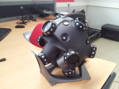

Présentation du scanner 3D du lycée.
Note: Les membres du FabLab n'ont pas accès à cet équipement

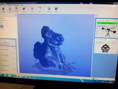

Scan de l'objet
  • bouton : numérisation
  • appuyer sur la gachette du capteur
  • déplacer la croix laser sur tous l'objet
    • surveiller l'ecran pour voir ce que l'on fait
    • regarder les 3 leds (R-V-R) sur le capteur pour voir la bonne distance
  • Enregistrer le projet (?:\Fablab\...)
  • Facettes : enregistrer un fichier STL

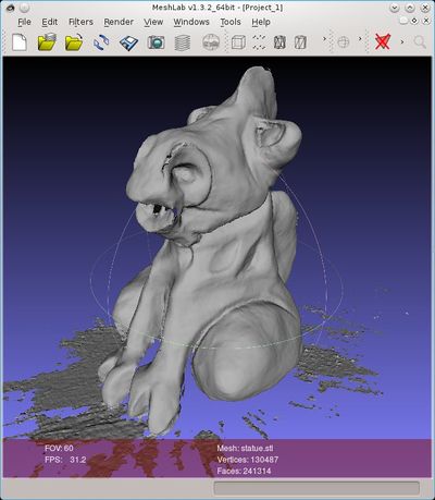

Nettoyage des fichiers
Utiliser GeoTruc. Voir ce que MeshLab peut faire
Dans le désordre :
  • boucher les trous (plat, courbe)
  • enlever les bouts de table
  • rendre l'objet cohérent
