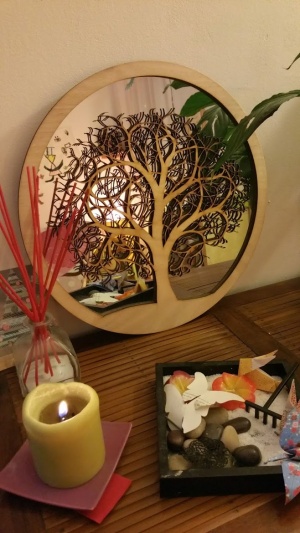

Miroir
Miroir arboré

Résumé des étapes:
  • Découpe du fond et du tour
  • Placage de la partie supérieure
  • Découpe de la partie supérieure
  • Gravure du miroir
  • Découpe de la partie périphérique
  • Assemblage final
