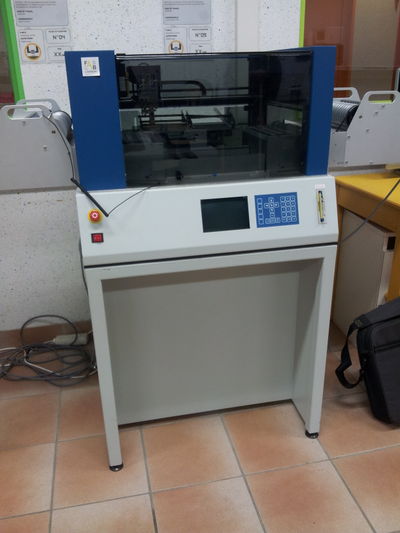

Novar 33
Descriptif de la machine
Numéro de Série : 2290104
Documentation
