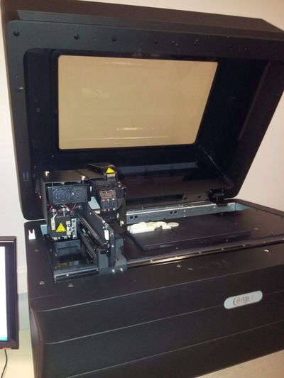

Quand l'impression est terminée, il est temps de récupérer/nettoyer les objets :
  • retirer les objets de l'imprimante à l'aide de la grande raclette (manche blanc)
  • nettoyer la 1ère couche posée sur le plateau sous chaque objet avec la petite raclette (manche rouge) 20140116 182443.jpg
  • nettoyer le plateau

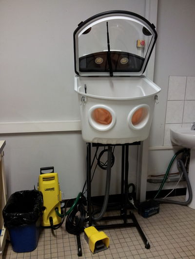

  • Il est temps de nettoyer les objets pour enlever la matière support :
    • mettre l'objet dans le bac et fermer le capot
    • nettoyer les objets avec un des 2 jets d'eau qui sont actionnés par la pédale 20140116 184303.jpg
    • s'assurer que le bac reste ouvert
