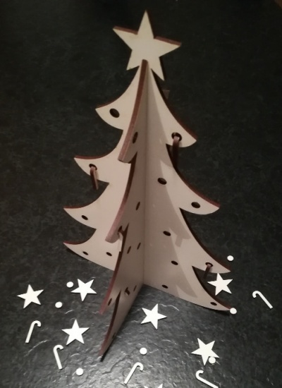

Il s'agit d'un élément décoratif à disposer sur la table de Noël.
Le modèle en deux parties est à découper à la découpeuse laser par exemple, puis les deux parties sont emboîté l'une dans l'autre. Le sapin pourra ainsi être démonté et rangé facilement.
Dimension des sapins (hors étoile): largeur 20cm, hauteur 28cm

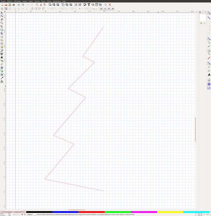

  3. Dessiner grossièrement la partie gauche du sapin avec l'outil "Courbe de Bézier"
  4. Désactiver la grille (à cause de l'effet magnétique des points de la grille) et ajuster les segments à l'aide des poignées des points de Bézier afin de donner le fameux aspect "sapin neigeux"
