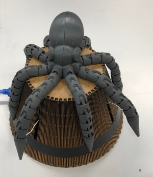

J'ai réalisé, à partir d'un modèle de Poulpe articulé, un Poulpe monté sur un socle avec des yeux scintillants ainsi que quelques mouvements créés par deux servomoteurs, le tout s'enclenchant à l'aide d'un Capteur de Son. Mon intention était de donner un autre aspect à un objet pouvant servir de figurine. Lien vers le fichier utilisé comme modèle: https://www.thingiverse.com/thing:584405

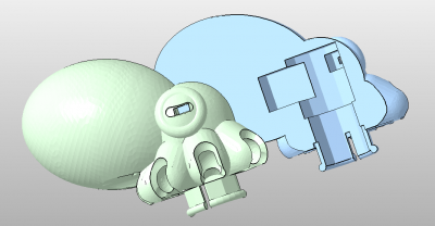

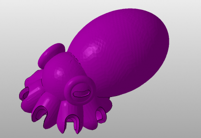

Commençons par le commencement, je suis allé sur Thingiverse.com pour trouver la figurine idéale. Suite à quoi, une fois celle-ci choisie je l'ai donc téléchargé puis importée sur Blockscad sur lequel j'ai travaillé en lui rajoutant une sorte de « clip » afin qu'elle ne puisse pas tomber de son socle. J'ai par la même occasion créer une cavité en son centre.

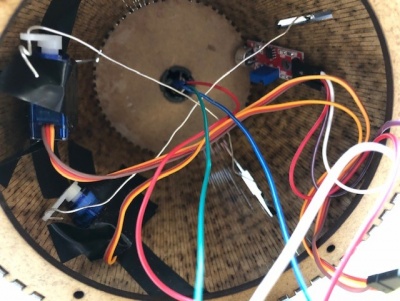

Cette cavité me permet de mettre mes LED RVB a l'intérieur de la figurine et de faire passer le câblage sous cette dernière. Après l’impression 3D, on passe à la création du Socle.

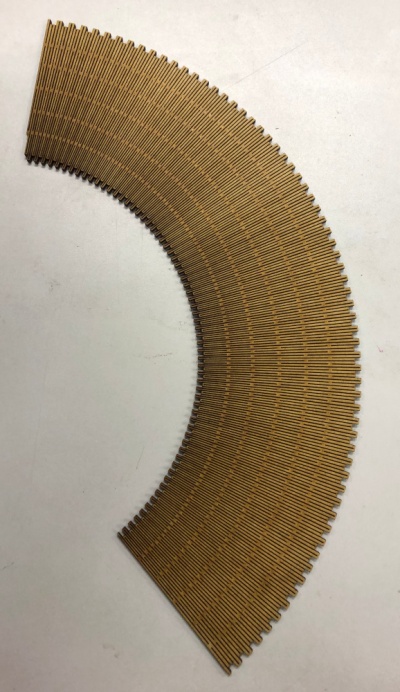

Pour ce dernier je me suis servi du Générateur Cone Flex pour donner à mon socle un aspect conique pour que les tentacules retombent correctement. Il a donc fallu que je modifie un peu le plan pour pouvoir « clipser » la figurine au socle et ajouter deux coupures rectangulaires pour les Servomoteur
On passe ensuite au câblage, rien de bien sorcier, on relie tout a l'Arduino et on alimente le tout par USB. On passe maintenant sur Blockly Arduino pour faire le programme qui permettra au capteur de son d'envoyer un signal au Servomoteur ainsi qu'aux LED RVB et enfin « donner vie » a la figurine
