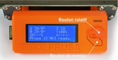

L'imprimante est pilotée par un unique bouton en face avant. Tourner le bouton pour sélectionner l'opération voulue et valider en appuyant.
Il existe un autre bouton sous le principal destiné à réinitialiser l'imprimante. Si l'impression se passe mal, appuyez rapidement sur ce bouton pour stopper l'impression en cours. Cela sert d'arrêt d'urgence !

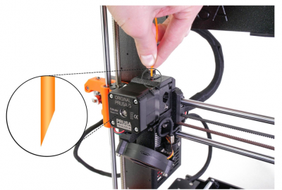

  4. Tourner le bouton principal jusqu'à l'entrée chargement automatique du filament. Présenter le filament dans le trou au dessus de l'extrudeur et appuyez sur le bouton, le filament se charge. Au bout de quelques secondes, il coule depuis la buse. Si la couleur est la bonne validez, sinon répondre non, l'imprimante fait couler un peu plus de filament. Généralement, c'est bon après le second essai.

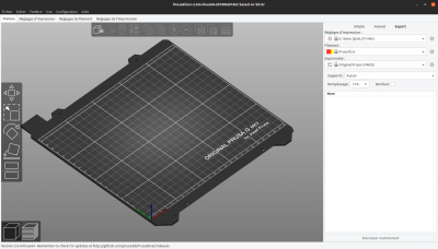

La fenêtre de base se présente comme ceci

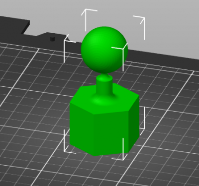

Pour charger un fichier (STL, OBJ ou AMF/3MF), utiliser Fichier/Importer. Vous pouvez charger plusieurs objets sur le plateau, à vous de les positionner logiquement.
Il est possible de tourner ou de mettre à l'échelle les fichiers, avec les boutons disponibles sur la barre de gauche.
Avec les menus disponibles dans la partie droite, choisir l'imprimante (Prusa I3 MK3S), le type de filament, le type de support et le taux de remplissage souhaités.
Si vous voulez complètement contrôler le trancheur, utilisez le mode expert, vous pourrez alors spécifier très finement ce que vous souhaitez. Mais en cas normal, les options par défaut (mode simple) conviennent très bien.

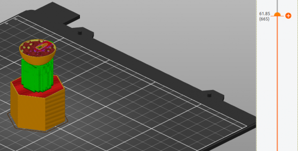

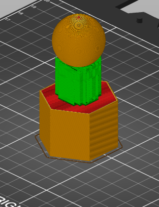

Ensuite appuyez sur découper maintenant pour lancer le tranchage. L'image passe en mode résultat de tranchage, avec des couleurs modifiées.
Image après tranchage
Il est possible de revenir au mode objet avec les boutons en bas à gauche. Il est également possible de visualiser les couches individuelles après tranchage avec l’ascenseur présent sur la droite de l'image.
