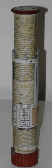

Le projet est sollicité par Christophe Kerneau, de l'association "Sinus HE - La mer et les hommes", basée à Tréguier. L'association en question est spécialisée dans la navigation astronomique, et l'objet du projet est de reconstituer un outil de navigation inventé au début du XXème siècle, et donc l'objectif est de faciliter les calculs de localisation en mer, à partir de relevés astronomiques (au sextant). Il s'agit plus précisément de reconstituer une règle à calcul afin qu'elle puisse servir dans le cadre d'une exposition organisée au Port-Musée de Douarnenez, sur l'histoire de la navigation astronomique, maritime et aérienne.
Principes généraux
Il s'agit d'une règle de calcul formée de 3 cylindres, marqués d'échelles logarithmiques. Se référer aux documents suivants :
