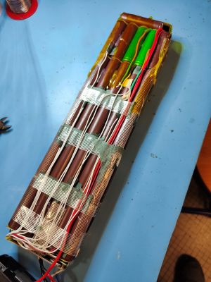

Pour exemple, nous pouvons prendre le cas concret d'une batterie de vélo électrique. Mon VAE (vélo a assistance électrique) n'a plus d'autonomie, 15km max, évidement on a cherché du côté de la batterie. La réparation peut comme souvent être divisé en 4 étapes:
  • Démontage
  • Investigation
  • Remplacement des batteries défectueuses
  • Remontage
Mais avant quelques informations préalable. La batterie de mon VAE est une batterie donnée pour 48v et 10Ah, elle est composé de 52 éléments (13 groupes de 4 piles). Le bloc de chargement est donnée pour 54v. Suite au problème d'autonomie j'ai cherché à charger la batterie mais celle-ci même après plusieurs heures de chargement n’affichait jamais sa tension nominale (on obtenait grand max 40v de mémoire). Attention: pour mesurer la tension sur un VAE prenez les deux bornes extérieurs du connecteurs de la batterie et n'oubliez pas de mettre la clé de contact (si clé il y a) sur la position marche (sinon la tension affiché sera partielle)

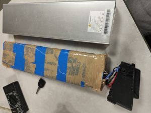

Démontage de la batterie du VAE

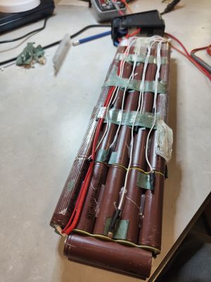

Le démontage n'est pas compliqué, il faut enlever les vis à l'avant et à l’arrière du boitier aluminium. Le pack est emballé dans une gaine bleue souvent maintenant dans le coffret en aluminium grâce à du joint silicone à l'avant et l'arrière. Couper délicatement ce joint pour extraire le pack de batterie du boitier. Une fois enlevé du boitier, vous pouvez couper délicatement la gaine bleu puis l'emballage isolant. Vous devez alors avoir accès aux différents blocs.

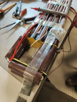

Investigation pour trouver le bloc défectueux

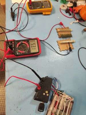

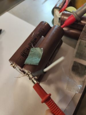

Vous avez maintenant accès au connecteur BMS (dans mon cas une fiche blanche), qu'on déconnecte pour pouvoir mesurer la tension par bloc (chaque bloc devant faire environ 4v mais jamais en dessous de 2.5v). Exemple de prise de mesure de tension (c'est juste pour montrer comment on fait la mesure, le nombre de pin et le connecteur peuvent être différent).

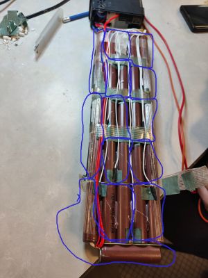

On peut suivre la connectique dans le but d'identifier chaque blocs de 4 physiquement sur le pack

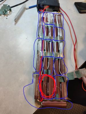

Une fois qu'on a trouvé le ou les blocs défectueux sur le connecteur, on peut savoir ou intervenir. Le bloc défectueux dans mon cas était à 0v.

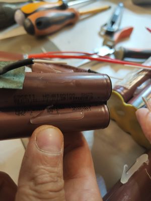

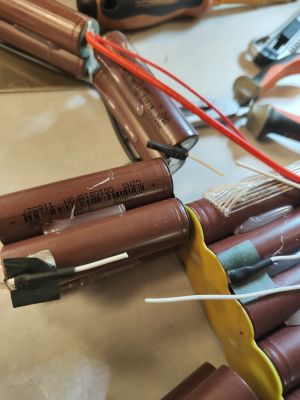

Il faut maintenant isoler le bloc défectueux pour le mesurer à nouveau, le démonter puis le remplacer. Avant de démonter, n'hésitez pas à prendre des photos et bien noter la polarité de chaque pile du bloc. On coupe les fils, ainsi que les liens de soudure par point pour isoler le bloc. Au passage on voit que nos éléments sont données pour 7.2wH pour 3.6v donc 2200mAh.
On mesure le bloc, le mien est à 0v, si on démonte chaque pile et j'ai aussi mesuré chaque pile du bloc (une fois séparé), elles sont bien à 0v. Nous avons trouvé nos 4 piles à remplacer.

Pour pouvoir remplacer les piles, ils ne faut pas utiliser n'importe quels modèles de 18650. Le modèle doit pouvoir supporter des pics d'intensité à la demande (souvent nommé 2C ou 5C etc). Un premier modèle de recyclage ne supportait pas cette charge et entrainait un arret du BMS. Ensuite il faut refaire l'assemblage idéalement en soudure par point, sinon en soudant des languettes de récupération au fer à souder (mais c'est plutôt déconseillé).
Remontage

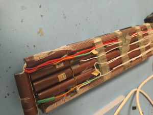

Attention aux polarités, que ce soit pour la soudure du bloc de 4 que pour réassembler le bloc sur le pack de batterie complet. Faire plusieurs vérification en comparant avec les photos prises lors du démontage. Une fois assemblé, on peut remettre en place le pack.
On voit mieux un bloc remplacé via la photo ci-dessous (un premier essai de changement mais le modèle utilisé n'était pas le bon.
Ne pas hésiter à utiliser un scotch de type kapton ou un scotch solide pour limiter au maximum toute possibilité de mouvement des différents blocs. Remettre en place l'isolant et puis la gaine thermo (idéalement une neuve mais sinon on peut scotcher). Idéalement il faudrait une gaine thermo adapté pour le pack batterie.
On peut finalement remettre le pack dans le boitier aluminium et effectuer quelques tests sur un banc de résistance fait maison (50w soit un 1A, ca chauffe un peu) ou bien avec le banc ATORCH disponible au FabLab.
Nous avons mesuré la décharge après une heure sur une résistance de test d'environ 50 Ohms:
  • Tension à temps 0 : 53v - 1A
  • Tension après une 1 heure de décharge : 51.5v 0.977A
