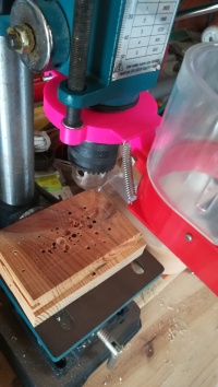

Ma perceuse à colonne FARtools P13E engine a une butée de profondeur métallique qui est fixée sur un support en plastique. Le plastique est moins résistant que le métal et va casser tôt ou tard. C'est fait.

  • Refaire un support en plastique avec une imprimante 3D :
Modéliser et imprimer uniquement la partie abîmée. Et en imprimer une autre quand elle cassera à nouveau. L'idée est belle.

Le modèle 3D a été fait avec OpenSCAD avec l'aide du tutoriel sur le wiki du FabLab.
Le fichier OpenSCAD est sur github ici, sous licence CC-BY-SA 4.0

Avec l'aide des FabManagers :
  • Export STL depuis OpenScad
  • Import dans l'outil pour faire le "tranchage" et export du fichier vers le logiciel d'impression
  • Impression
Conclusion
Le modèle comporte 2 logements pour écrous. Leurs dimensions n'a pas été facile à reproduire. Si le logement est un peu trop petit, on peut quand même rentrer les écrous à force en les chauffant un peu (merci à Bernard pour l'astuce).
L'impression de la pièce en plastique ABS prend environ 2 heures, et il faut compter un peu plus de 5€.
Le nouveau support de butée de profondeur est en place !
