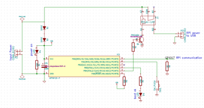

Une carte d'extension pour le RaspberryPi qui permette de gérer simplement l'allumage et l'extinction de celui-ci lorsqu'il est utilisé en tant que Média Server.
Fonctions nécessaire et/ou utiles :
  • 1 seul bouton pour on et off
  • allumage non automatique quand le courant arrive (ie Pi branché sur une multiprise qui sert aussi à autre chose)
  • gestion de l'infrarouge pour avoir la télécommande
  • allumage/extection par la télécommande infrarouge
  • capa/batterie pour faire un safe powerdown en cas de coupure de jus
Le Hard est en cours de définition. le schéma et le pcb sont disponibles sur github
