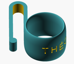

Rond de serviette paramétrable
Ci dessous, le script OpenSCAD pour générer un rond de serviette personnalisé avec le nom
