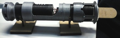

J'ai réalisé, à partir d'un modèle existant de manche de sabre, un sabre laser avec des effets lumineux. Mon intention était de faire des variations de l'intensité de la lumière selon les mouvements effectués.

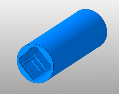

J'ai utilisé Blockscad modifier le manche en augmentant sa taille (en passant en échelle 1,47 et en le creusant afin que les piles et la carte Arduino puissent être positionnées dans le manche).
et en le creusant pour y incruster l'alimentation et la carte Arduino.

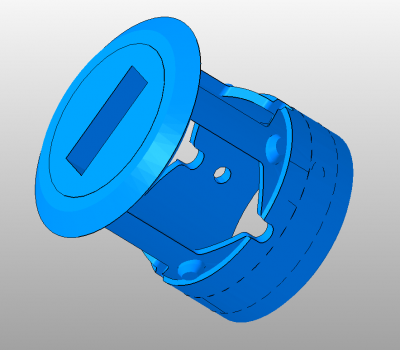

J'ai creusé également la partie supérieure du manche pour y incruster la lame et les câbles électriques.
la lame s'enfonce dans la pièce et les fils électriques ressortent par un trou creusé dans la partie inférieure de la pièce.

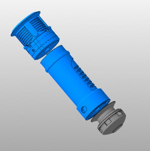

La pièce supérieure du manche, située au dessus de la pièce précédente, le bouton devait ressortir par cette pièce, la lame est enfoncée dans un trou rectangulaire creusé dans le haut de cette pièce.
Une fois les modifications terminées, je les ai imprimé avec une imprimante 3D.
Nous avons essayés d'imprimer en PLA sauf une pièce qui a été imprimée en ABS car nous manquions de PLA noir.

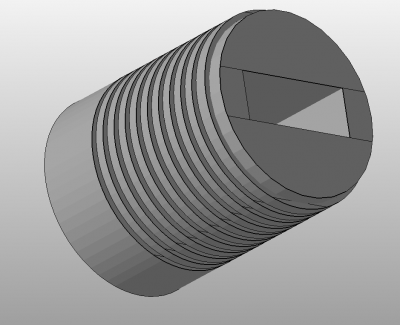

J'ai ensuite utilisé le logiciel Inkscape pour dessiner les différentes épaisseurs de la lame. J'ai ensuite découpé le bois et le plexiglas avec une découpeuse laser.
pour donner une meilleure apparence à la lame, j'ai dessiné des ronds troués (afin de les enfiler sur la lame)et les ai découpé à la découpeuse laser, les ronds sont en plexiglas.

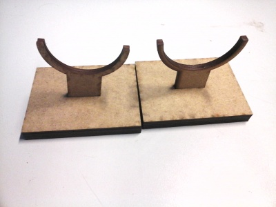

Afin de pouvoir mieux le ranger, j'ai fabriquer deux supports en bois, constitués chacun de 4 couches de bois (3 épaisseurs étant trouées pour y insérer la partie support) pour la partie socle et 2 couches de bois pour la partie support.
Les supports une fois terminés.
Le sabre monté sur les supports.
