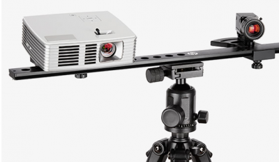

Scanner HP 3D
Descriptif de la machine
Permet de modéliser des objets réels 3D, crée des fichiers type STL et OBJ

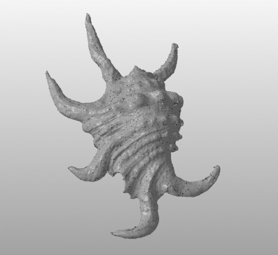

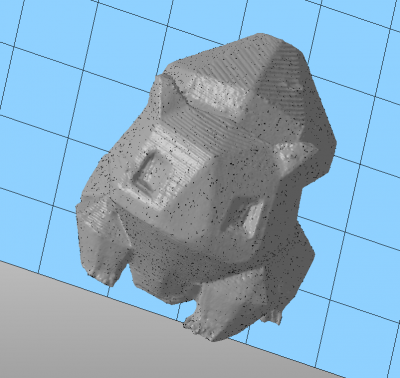

Voici quelques résultats obtenus avec le scanner Les fichiers STL en sortie de scan étant très volumineux (50 - 200 Mo), quelques captures d'écran seulement
Bulbizard : Bulibizard.png

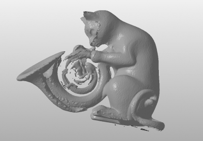

Par contre le "chat musicien", très sombre ne donne pas de bons résultats, avec des trous dans l'instrument :ChatMusicien.png
