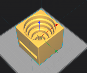

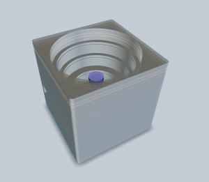

Nous partirons de notre objet stl, un amplificateur de son pour smartphone:
Sous slicer for fusion360, on devra d'abord définir notre matériaux afin qu'il sache l'épaisseur de chaque tranche, on lui précise aussi le format de la feuille afin qu'il créé une ou plusieurs feuilles.

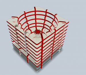

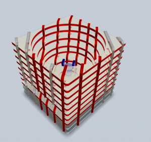

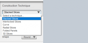

Ensuite on pourra choisir comment on souhaite slicer, couche ou assemble (plusieurs format possible)
stacked slices:
curve:
radial:

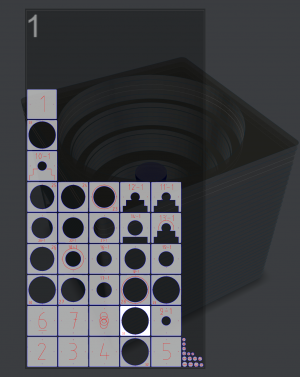

On obtient ensuite notre plan de découpe que l'on peut exporter:
