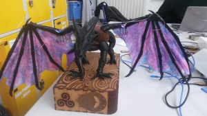

Le Dragon

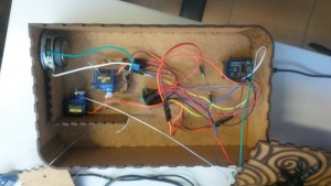

Intérieur de la boite du récepteur
Le dragon est fait via l'imprimante 3D excepter le corps qui est fait en medium 3mm rendu flexible grâce à la découpeuse laser, les ailes tiennent grâce à des vis et de la colle (pour figer leur inclinaison).
Il faut compter une centaine d'heures d'impression mais l'assemblage se fait relativement rapidement (les boules des "vertèbres" nécessitent cependant d'être frottées au papier de verre et les trous légèrement agrandis au scalpel pour les emboîter sans les casser).
Afin de consolider la forme des cônes formant le corps, 4 planches découpées collées ensemble sont placées dans un creux de l'épine dorsale et forment ainsi la base des cônes (pour un meilleur placement des planches entre elles, faire attention à mettre la marque proposé dans le fichier "corps_partie centrale.svg").
La membrane des ailes est faite en soie découpée à la découpeuse laser pouvant être peinte à la peinture sur soie.
Les LED sont placées dans la tête du dragon et les fils passent par l’intérieur du cou puis l'intérieur de la patte avant gauche.
Attention pour la tête : il faut prévoir une perceuse avec un foret de 3mm de diamètre pour finir le trou où passeront les fils électriques et un foret de 1mm de diamètre pour percé un autre trou sur le devant de la mâchoire pour la corde à piano si la gueule a des difficultés à s'ouvrir.
Le Socle du Dragon

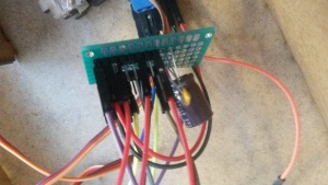

Câblage des masses et des alimentations
La partie extérieure se fait à la découpeuse laser sur du medium 3mm, la boîte possède plusieurs petits trous à l'avant afin de laisser passer le son.
Pour pouvoir permettre au servomoteur des ailes de tourner sur 180° pour permettre une plus grande amplitude, il faut le surélevé d'environ 13 mm.
La carte Arduino n'ayant pas de trou de vis, elle est maintenue en place via trois petites planches de bois qu'il faudra coller dans les trous prévus pour, il faudra éventuellement la surélever pour pouvoir la câbler sans trop de difficultés.
Comme le câblage nécessite plusieurs masses et alimentations, le plus simple est de prévoir une petite plaquette d'essai de carte imprimée et de lier toutes ces masses et ces alimentation dessus, comme montré ci-contre. Cela facilite également la mise en place de condensateurs en cas de ronflements de l'amplificateur.
Le plan pour le câblage des différentes parties se trouve dans la partie Fichiers nécessaires.

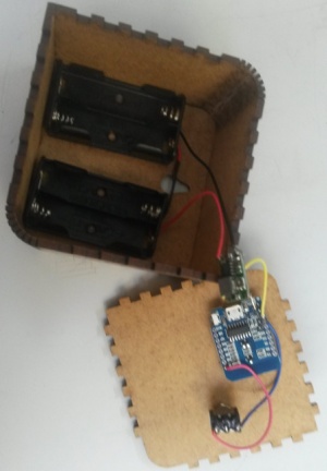

Intérieur de la boite de l'émetteur
La partie extérieure se fait à la découpeuse laser sur du medium 3mm, la boîte possède un trou à l'arrière pour en faciliter la pose.
L'alimentation se fait via 4 piles, il faut donc les câbler en série et mettre un régulateur de tension entre elle et la carte Arduino afin d'avoir une tension de 5V au lieu des 6V produits. Le câblage pour l'alimentation sur la carte se fait sur la broche 5V et la masse. Le bouton poussoir doit d'être relié à la masse et à la broche RST.
