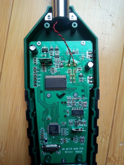

Première piste pour pouvoir enregistrer les valeurs lues par l'appareil : le bus SWD? https://learn.sparkfun.com/tutorials/arm-programming/all Il est accessible sur ce sonomètre portatif du LIDL, que nous voudrions "améliorer", ce sont les 6 pastilles à souder (TX, RX, SWDIO, SWCK, VDD, GND). Est ce que ça remonte des infos pendant que le programme tourne ou sert il seulement au boot du système? Après vérification, il semble que le bus SWD est désactivé une fois le programme constructeur chargé... Fin de 1ere piste!
Deuxième piste : On pourrait aussi modifier le soft du sonomètre et c'est beaucoup plus difficile sans avoir le soft actuel. Vive l'open source ! Puis ensuite charger le soft modifié via le bus SWD.
Troisième piste : (un peu tordue mais cela peut marcher ?), on prend un RPi avec sa caméra, on prend des photos à intervalle régulier de l'afficheur du sonomètre, puis avec un soft de reconnaissance de caractères on en déduit la valeur. Ensuite, on stocke sur la carte SD ou on remonte via le réseau du RPi.
TH pense qu'il y a tout ce que il y a besoin en bibliothèque python : caméra, traitement basique image (crop de la zone) et qu'il y a aussi de la reconnaissance de caractère.
Quatrième piste : Mikael propose si le port SWD ne donne rien, l’appareil à l'air d'avoir un afficheur LCD "simple" a segments. en récupérant le signal destiné à l'afficheur il est peut être possible d'y lire les valeurs affichées. Ce n'est pas forcement beaucoup plus simple qu'avec une caméra mais a terme c'est plus compact.
