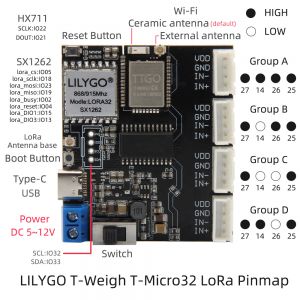

C'est un terminal basé sur :
-Chipset T-Micro 32
-LoRa SX1262
Le Lora SX1272 n'est pas compatible avec la lib LMIC habituelle, c'est pourquoi on utilise LMICPP

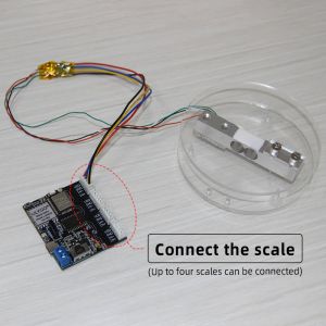

-La carte a déjà un HX711 et 4 connecteurs (JST-XH male) qui permettront de brancher directement les jauges de contraintes

Carte
