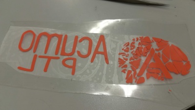

A la sortie de la découpeuse, il faudra découper et écheniller.
  • Découper: depuis le rouleau, découper avec des ciseaux la partie à transférer en prenant un petit peu de marge

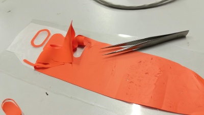

  • Écheniller: c'est à dire enlever ce qui ne sera pas transféré. Prendre la partie découper en la regardant côté mat/blanc, partir d'un bord et retirer les contours et les zones intérieures vides.
Cela demande un peu de patience et peut se faire avec la pince à écheniller.

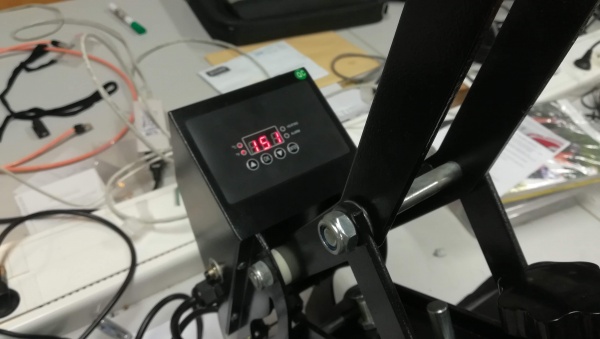

Brancher la presse à chaud et laisser monter en température (170°C).

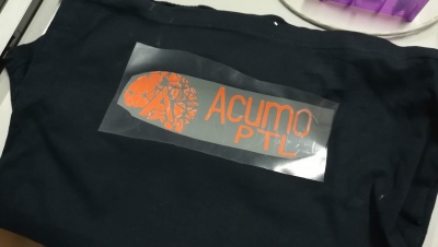

Une fois que c'est chaud (la machine émet un petit bip), insérer le T-shirt sur la plaque de la presse, positionner avec soin la partie à transférer, si vous avez rajouter un transfert transparent temporaire, retirer le.
Tout est en place, il ne reste qu'à presser 15 secondes. Ne pas hésiter à rajouter un tour de vis ou deux pour plus de pression.
La machine lance un compte à rebours et bip à la fin.
Ouvrir la presse, vérifier que ça a l'air bien transféré (au besoin, en cas de doute, n'hésiter pas à presser une deuxième fois peut assurer le coup).
Laisser refroidir puis retirer le film plastique du transfert.

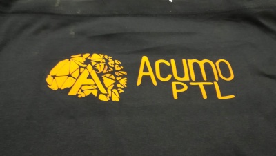

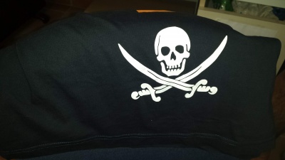

Résultats
T-Shirt : 2€50
Flex : 4€/50cm
Utilisation du Traceur_de_Découpe : 5€/15min (possibilité de faire plusieurs T-Shirt)
