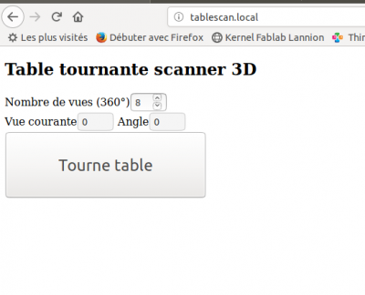

Sur le navigateur taper dans la barre d'adresse : tablescan.local La page suivante est présentée
L'entrée Nombre de vues peut être modifiée suivant vos choix. La valeur par défaut est 8. Pour des objets complexes, il est possible d'aller plus haut (12 vues ou plus). Attention, le code étant limité, il n'y a pas de protection de limite sur le nombre de vues. Il doit être supérieur ou égal à 2 et ne pas aller trop loins pour être raisonnable.
Les textes "Vue courante" et "Angle" ne sont pas modifiables, ils donnent la position actuelle du plateau.
Une fois sur la page, scanner la première vue puis appuyer sur le bouton "Tourne Table". Scanner la nouvelle vue.
Procéder de même pour toutes les vues, une fois terminé, l'angle repasse à 0.

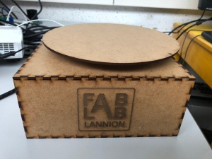

  • La boite est découpée en MDF 3mm à la découpeuse laser.

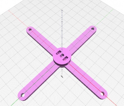

  • Le support de plateau est réalisé via une impression 3D. J'utilise BlockSCAD pour la conception 3D, le fichier STL résultant ainsi que le fichier "Source" XML sont inclus dans le répertoire GIT.
Voici la représentation du support de plateau. Des vis de 3mm x 20 sont utilisées pour bloquer la support sur l'axe du moteur, des écrous sont insérés dans les trous prévus à cet effet.
