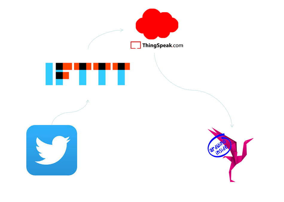

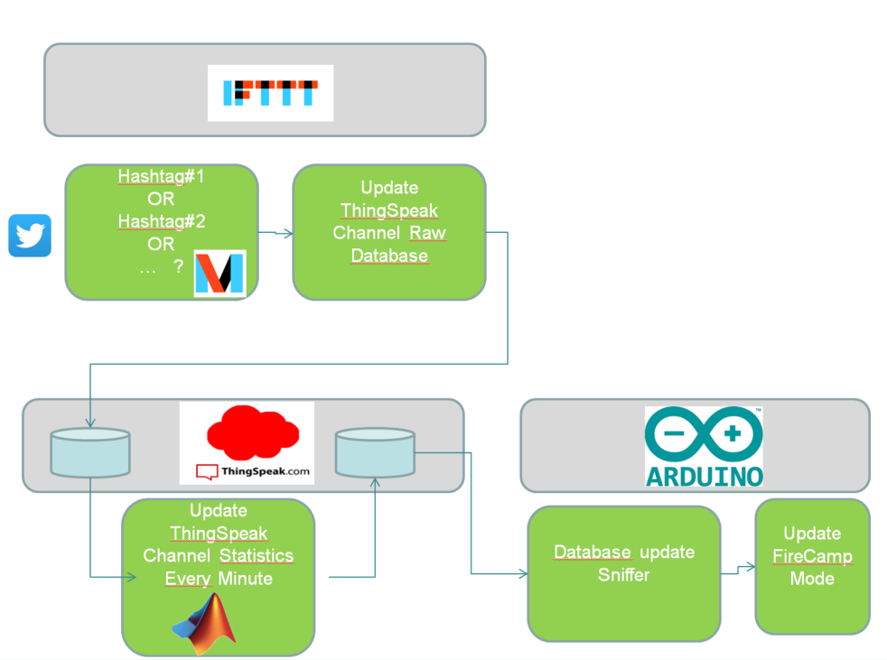

Architecture
Un dessin valant mieux qu'un long discours, c'est parti pour les images :-)
