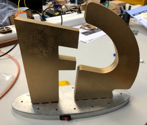

A la demande d'un professeur, nous avons réalisé un trophée stylisant les lettres F D pour "Felix Le Dantec" qui doit servir lors d'une cérémonie début décembre. Le modèle existant, réalisé en impression 3D, était trop petit une mise à l'échelle 2 était demandée. Un éclairage du support était également souhaité. Nous avons décidé de réaliser ce trophée en MDF avec l'aide de la découpeuse laser. L'épaisseur est obtenue en collant plusieurs plaques.

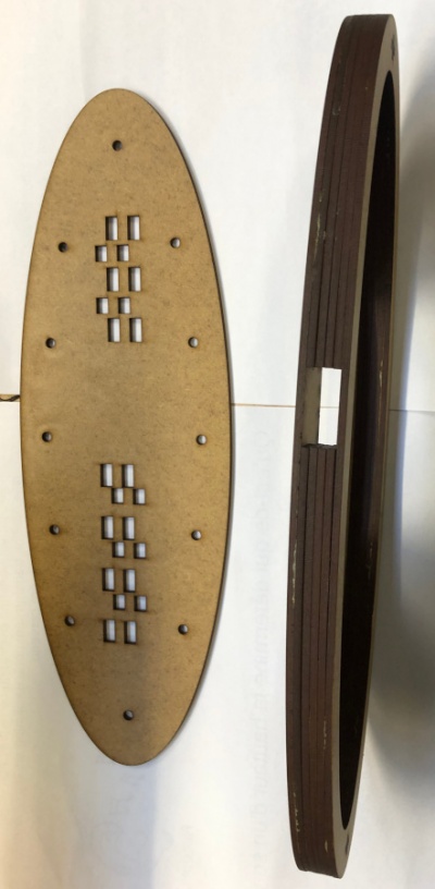

Le socle (réalisé en MDF 3mm). Les 6 couches réalisant le bas du socle ont été collées. Les croix servent à maintenir en place pendant le collage.

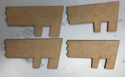

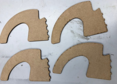

Les lettres réalisées en MDF 6mm ? On met 4 lettres collées pour avoir l'épaisseur requise.

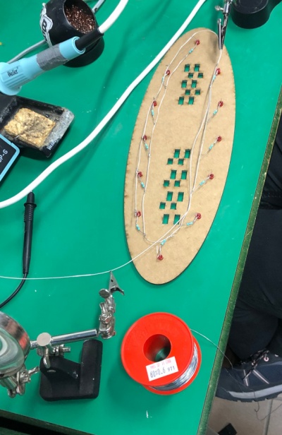

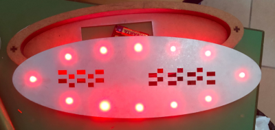

La partie câblage
