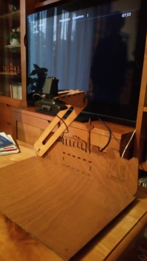

Objet
Construction d'une petite structure pour fixer le pi et sa webcam Place à l'imagination.... madame enseignant la langue de Goethe, le support fait référence à Berlin et propose la carte de la France et de l'Allemagne. Ne pas hésiter à modifier la partie support pour l'adapter à vos envies
Contreplaqué 5mm
Les fichiers pour la découpe
File:visualiseuse1.1.dxf.zip
File:visualiseuse_laser.rld.zip
réglage découpeuse
Découpe:
* Speed: 30
* Power: 100
Gravage:
* Speed: 100
* Power: 30
